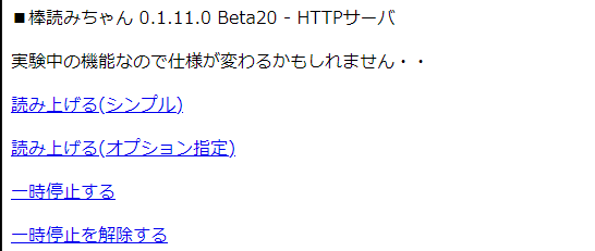

ツールのどちら側で問題が起きているかを切り分けるためには
お使いのブラウザで「http://localhost:50081/ 」を開いてみてください
もし添付のような画面が出ない場合は、棒読みちゃんが
なにかのエラーで通信機能を有効にできていない状態です
(設定なのか、PCの一時的な不調、セキュリティソフトによるストップなど)
まずはこれがでないと関連ツールはどのソフトでも連携できないので
画面が出るかどうかを確認するところから始めてみるとよいかと思います。

chromeで「http://localhost:50080/ 」でしたら
添付頂きました画面と同様と思われる画面が出ました。
(50081では出ませんでした。)
