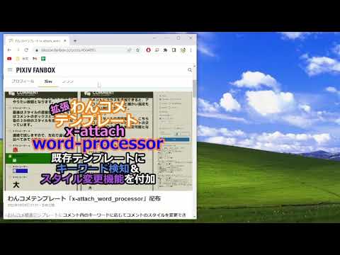

テンプレート側のみの対応となりますが、拡張テンプレートを作成しましたので、一時しのぎ的に使えそうでしたらどうぞ。
蛇足
「拡張テンプレート」という呼び方は私が勝手にそう呼んでるだけです。
わんコメ用のテンプレートに違いはないのですが、(ちょっとした機能の追加のみで)わんコメ標準のテンプレートをそのまま呼び出すので、他の方の作られる様なデザイン新たにするテンプレートとはちょっと毛色が違う為、そのように呼称しています。
テンプレート名:x-attach_word_processor
対応バージョン:わんコメ 4.0.0以上(※旧版でも支障なく作動します)
配布URL:https://sikozon.fanbox.cc/posts/4564895
ライセンス:改変OK, 再配布OK
制限:読み込み先のテンプレートに依存
説明:
テンプレートのフォルダ内にある「KEYWORD_SETTING_LIST.txt」というファイルでNGワードの設定などが可能となっています。(詳しい説明などはリンク先にて)
