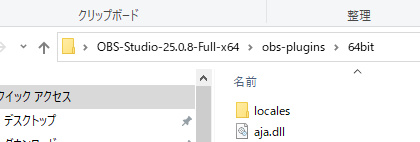

実は最初に27.2.4導入した時にこれになって、同時配信のプラグインが消えてしまっていたので27.0.0から
プラグインデータ移行2
プラグインの部分をコピーして貼り付けました。そうするとコメントが虹色ではなくなりました。この辺が絡んでるかもしれません。
同時配信のプラグインだけをコピペしてみたら、できました。
