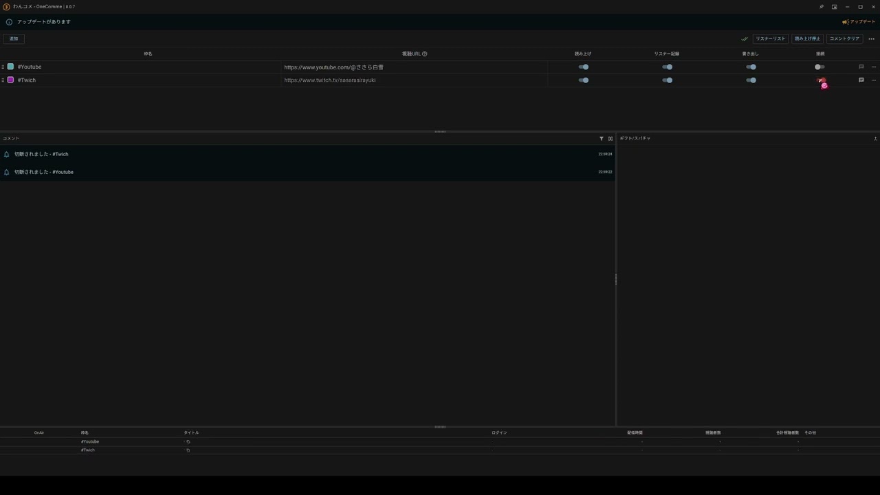

ver9.0.2にしたら自動で接続してくれなくなった。
OSのバージョン: 11
わんコメ: 9.0.2 8.0.7
OBS: 32.1.0
その他関連しそうなアプリやプラグインの名称とバージョン
ありません
わんコメアプリ
Ver8.0.7
Ver9.0.2
2026/05/30 21:00頃
発生時のレポート
onecomme-report-1780236315062.zip (13.5 KB)

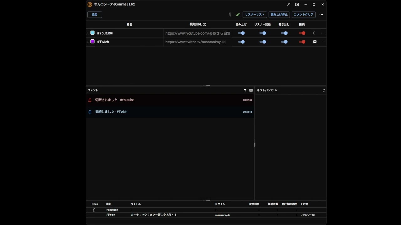

Ver9.0.2にアップデートしたところ、チャンネルURLですとずっと:cyclone:グルグルが止まらずコメントを取得してくれません。
そこでVer8.0.7に戻しましたら今度は接続をONにしても自動でYoutubeに接続してくれなくなりました。
エンコーダ配信だと上手くいかなかったりスケジュール配信だと上手くいったりとめちゃくちゃになってしまいました。
スケジュール配信でも接続を2~3回ONOFFしないと接続してくれません。
もう一度ver9.0.2にしましたら一度は正常に動作したもののPCの再起動でまた正常に動作しなくなりました。
そして今比較的マシなVer8.0.7に戻しています
Twichのログインも上記のように「お使いのブラウザには現在対応しておりません」とエラーが出るようになりました。
BCUninstallerでレジストリごとクリーンアンインストールを試みたりシステムの復元をやってみましたが効果はありませんでした。
Ver8.0.7で今までのように自動でYoutubeに接続する方法はありませんか?
ver8.0.7でもVer9.0.2ではキチンと公開設定で配信開始後に検証しましたがやはり不具合が出ました。

最後にもう一度Ver9.0.2にした所、Ver8.0.7と同じ症状になりました。
時間はかかるけど自動で接続になるという感じです、若干のタイムラグが気になります。
枠立てしてコメントをすると反応が明らかに早くなる時もあれば時間が掛かる時もあったりと不安定です。
しかし何度も普段通りの手順で試してみますと、やや早く反応するときもあれば遅かったりと不安定です。
とにかく動作が不安定でどうにもよく分かりません。
一度接続されれば再起動してもすぐ接続してくれるのは同じです。
先に配信枠を立ててそのあとわんコメを起動すると素早いことに気づきました。
以前のような何もしなくても普通に使って素早いレスポンスで出来ないのが残念です。
