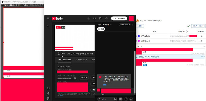

手順
①Youtube studioで枠を立てる(今回は限定配信)
②Youtube studioのコメ欄で「test」とコメント
③OBSで配信開始
④数秒後、Youtube側でも配信開始
⑤Youtube studioのコメ欄で「test」を削除
⑥Youtube studioのコメ欄で「test2」とコメント
⑦Youtube studioのコメ欄で「test2」を削除
⑧ラグを考慮し少し待ってからスクショ
⑨配信終了
※テンプレートはbasicをCSSなしで新しく入れなおしています。
以上になります。
よろしくお願いいたします。

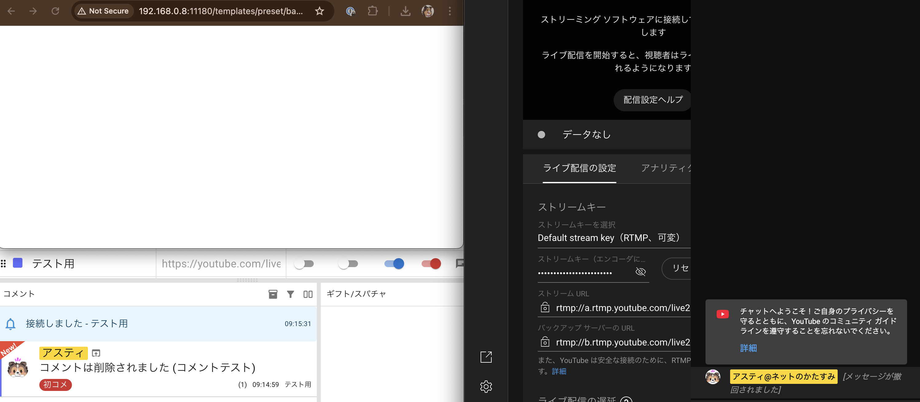

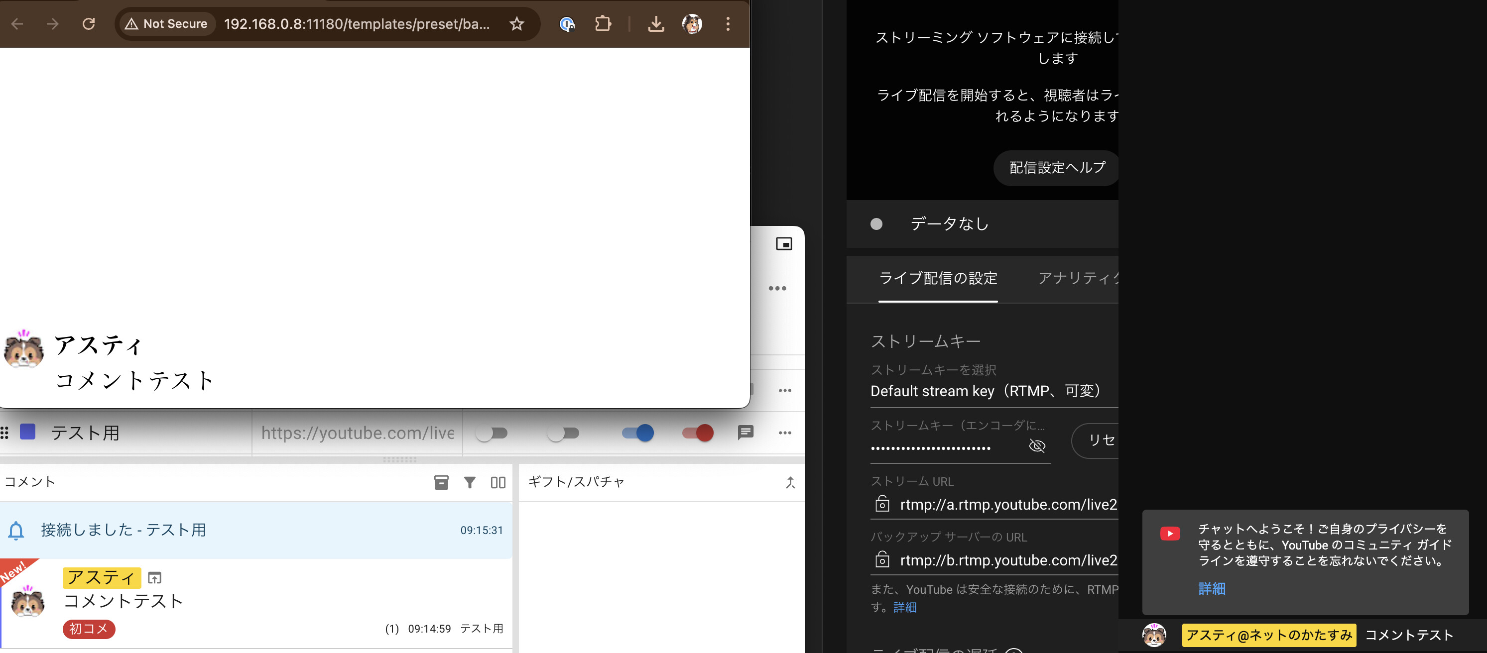

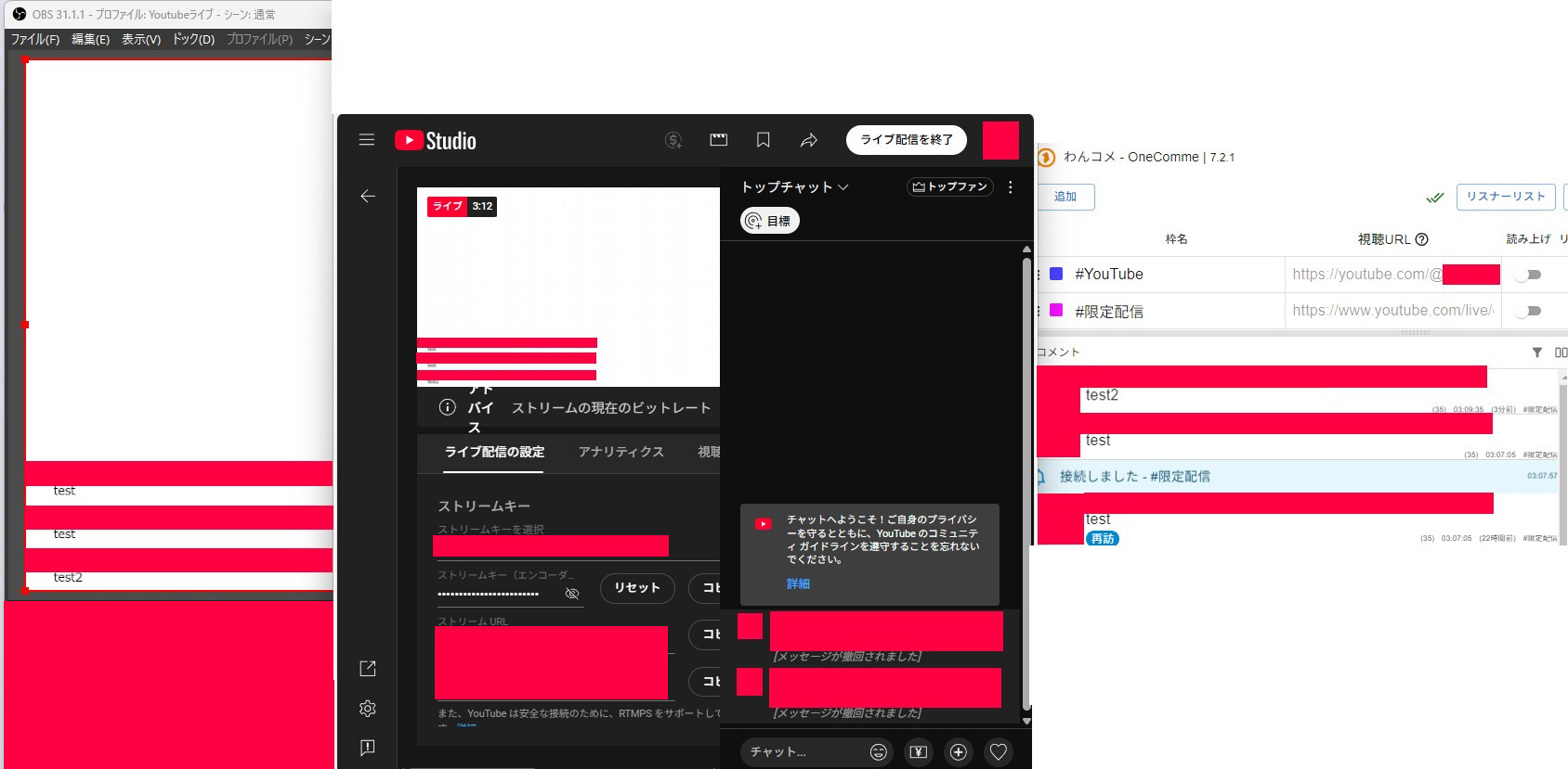

気になるのはYouTubeで削除した場合、当方がスクリーンショットで投稿したように「コメントは削除されました」とわんコメに表示される状態になります
頂いたものではわんコメ上で削除されていません
そのためテンプレートでも削除されない状態になっています
これを解決するためには「まずなぜわんコメ上で削除となっていないか」を特定する必要があります
また投稿された手順のコメント数とわんコメ内でのコメント数が違う点も気になります
一部頂いた情報で確認できない部分がありますため、もう一度同じ状況を再現頂いた状態で、「わんコメの右上メニュー > サポート > レポート作成」でレポートを作成して添付いただけますでしょうか
よろしくお願いいたします
