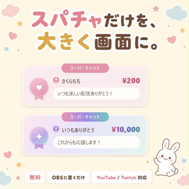

demo_thanks
**ふつうのコメントは出しません。**投げ銭だけを出すためのものです(コメント欄の表示ではありません)。
金額によって、カードの見た目が4段階に変わります。
  • ピンク(:heart:)… いちばん下の段階
  • シルバー(★)… 500円から
  • ゴールド(王冠)… 2,000円から
  • レインボー(✦)… 10,000円から
金額の区切りは設定で変えられます。ドルなどの外貨とビッツは、段階を決めるときだけ
ざっくり円に直して判定します(画面に出る金額は届いた金額のままです)。
