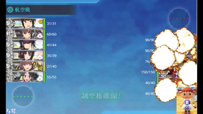

2026/06/27 08:40頃
※放送開始が08:33で 気づいたのが開始から07:17あたりなので、多分その辺り。
発生した状況がわかるスクリーンショットがありましたら添付ください
発生時のレポート
onecomme-report-1782518271787.zip (9.9 KB)
ニコニコ生放送でわんコメアプリ使用中に、コメントが来たがわんコメアプリでコメントの吸い上げがされていないことに気づいた。アプリ再起動を行い、再度「接続されました」と表示されたが、コメントの吸い上げが行われなかった。
