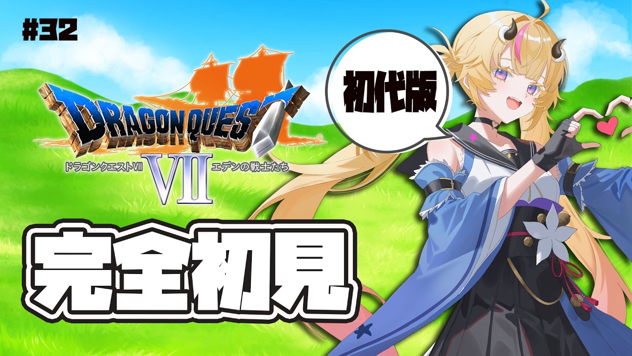

レベコメのみスクショ残しております
来栖茉莉花というロゴの上に黒背景に赤文字で表示されている部分がエラー部分です
