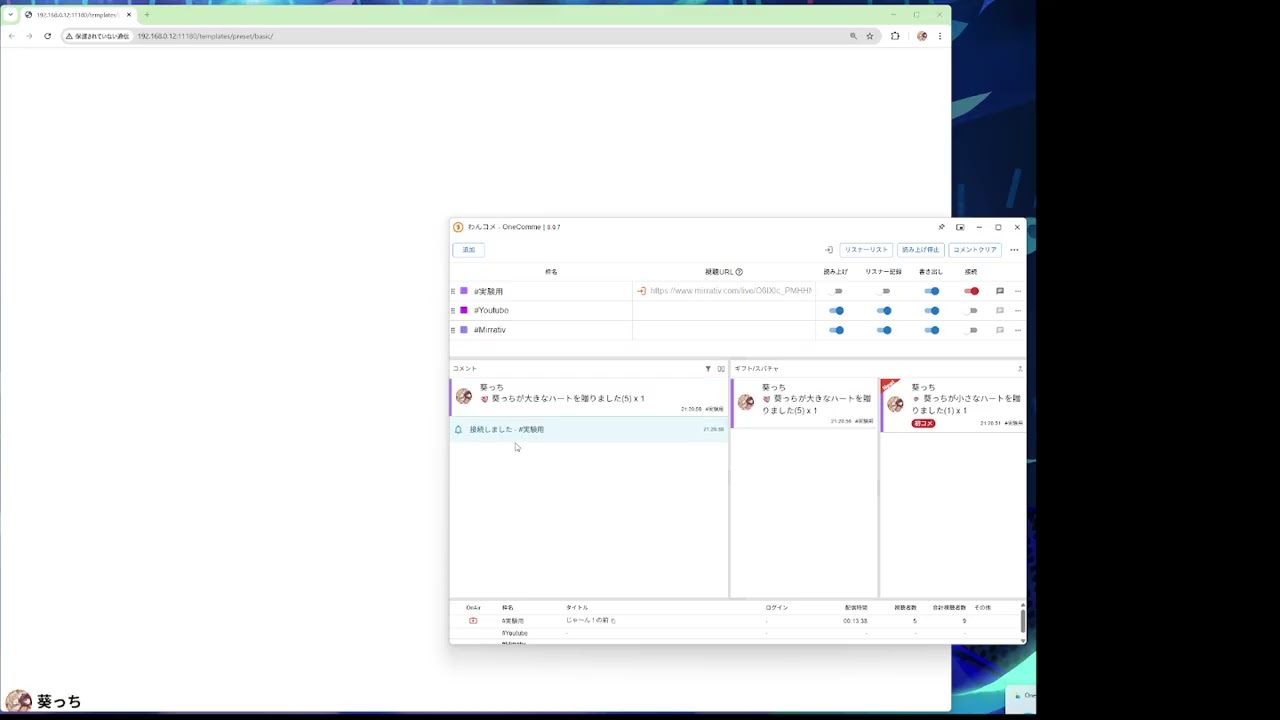

レポートとその際の録画も用意しましたので、
お忙しいところ恐縮ですが、ご確認いただけますと幸いです。
onecomme-report-1770208186634.zip (70.3 KB)
お手数をおかけしますが、よろしくお願いいたします。
こちら状況の確認ができました :folded_hands:

ASITE 様
お世話になっております。
ver 9.0.0-beta.32 にて検証を行い、問題なく動作することを確認いたしました。
迅速なご対応に、心より感謝申し上げます。
