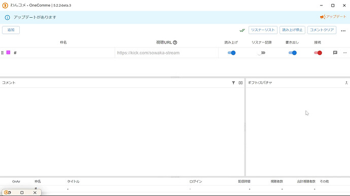

https://kick.com/fousey こちらのURLをわんコメに入力して接続状態に
- 30秒ほど経過したときのわんコメのスクリーンショット(配信枠から配信情報まですべて映っている状態のもの)
- 下記接続スイッチの右にあるチャットボタンを押して開いた画面のキャプチャ
- その状態でのレポート作成したもの

一応として自身の配信ページのURLで試したものを提示いたします。
提出画像3は接続後に視聴URLのページのブラウザを縮小した画面を写したものになります。
ご案内いただいたURLでも試しましたが同様の結果でした。
「チャット欄に接続できていない」ようですが、配信中の状態のデータではなかったため確認したかった一部が確認できませんでした
今回確認できなかった分とチャット接続部分で調査をしたいので、下記アプリをインストール頂き、配信中でコメントの多い配信に接続して30秒後のレポートを頂けますでしょうか

Cloudflareのセキュリティに引っかかっているようです
接続時にウィンドウが出て認証は求められなかったでしょうか・・・?
もし出ていない状態でブロックされてしまっているようですと、御環境でわんコメをKickで使うのは難しいかもしれません
接続後CLOUDFLAREの認証画面は正常に表示されているかとおもいます、こちらは特に問題なく通過もできます。
コメントを取得するための条件は理論上全て満たしているはずですがなぜか取得されないといった状態です。
ログを見る範囲では取れていない理由は、Kick側(Cloudflare)にてブロックされているものと思います
このログではコメントは取れない状態です

ここまでの話をまとめたいのですが、再インストールやアップデートを試した上で現在CLOUDFLAREの認証は通過できておりKickとの接続自体に特に問題は見受けられず、YouTube等の他プラットフォームではコメントの取得・読み上げに成功している…この場合Kick側でわんコメによるコメント取得がブロックされているかあるいはわんコメがKickからのコメント取得をブロックしていると考えるのが妥当のようにおもいますがあらためていかがでしょうか。
